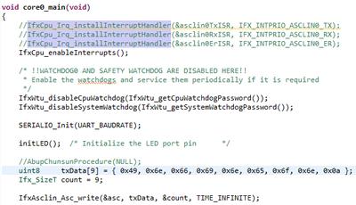

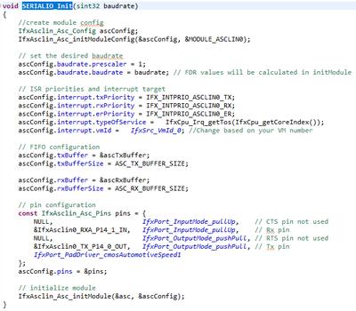

要解决这个问题,我们需要分步骤来分析和排查原因。以下是一些可能的原因和解决方案:
1. **检查初始化代码**:
确保Asclin驱动的初始化代码是正确的。检查波特率、数据位、停止位和校验位等参数是否设置正确。如果这些参数设置不正确,可能会导致通信问题。
2. **检查中断配置**:
如果Asclin驱动使用了中断,确保中断配置正确。检查中断优先级、中断服务例程等是否正确设置。如果中断配置错误,可能会导致系统死机。
3. **检查数据缓冲区**:
在调用`IfxAsclin_Asc_write`之前,确保数据缓冲区已经准备好。如果缓冲区未准备好,可能会导致写入失败,从而导致系统死机。
4. **检查串口调试工具**:
确保使用的串口调试工具(如PuTTY、Tera Term等)设置正确。检查波特率、数据位、停止位和校验位等参数是否与Asclin驱动设置一致。如果这些参数不一致,可能会导致接收到的数据不正确。
5. **检查代码逻辑**:
检查代码中是否有死循环或其他逻辑错误。这些错误可能会导致系统死机。可以使用调试工具(如J-Link、U-Link等)逐步调试代码,找出问题所在。
6. **检查硬件连接**:
确保开发板上的ADS Debug口与计算机的串口连接正确。检查串口线是否损坏或接触不良。如果硬件连接有问题,可能会导致通信失败。
7. **检查电源和时钟**:
确保开发板的电源和时钟设置正确。如果电源或时钟不稳定,可能会影响Asclin驱动的正常工作。
8. **查看错误日志**:
如果开发板支持错误日志记录,可以查看错误日志,了解系统死机的原因。这有助于定位问题。
通过以上步骤,您应该能够找到导致系统死机的原因,并采取相应的解决措施。如果问题仍然存在,建议联系开发板供应商或寻求专业人士的帮助。
