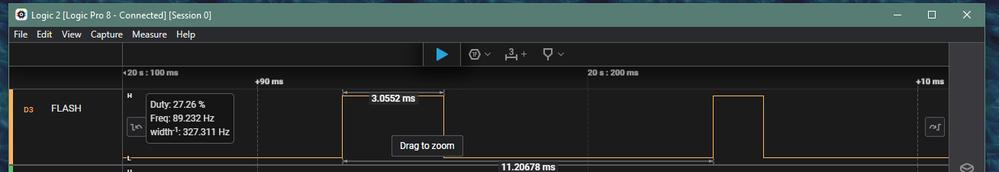

我们使用的是 PSOC63。 我们观察到,在向闪存写入数据时,即使在非阻塞模式下,所有中断也会被禁用几毫秒!

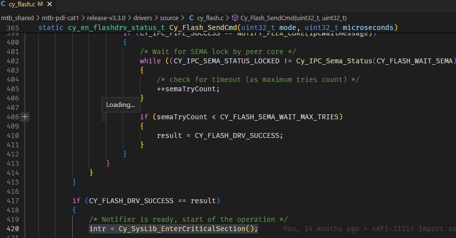

在调查闪存驱动程序的源代码后,我们发现在阻塞模式和非阻塞模式下都会出现这种情况,原因是调用了负责 IRQ 屏蔽的 Cy_Flash_SendCmd。
