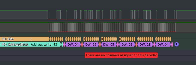

  • 我使用ESP-IDF4.4 开发SP32C3的I2C,代码如上,我发现逻辑分析仪读出的数据和程序不符,想知道是为什么
  • 我尝试使用官方的I2C程序后调试发现是自己的传感器寄存器操作的有问题
这个是逻辑分析仪读出的,地址和数据都和程序不一样
