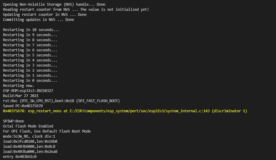

3. **检查NVS初始化**:确保在示例代码中正确初始化了NVS。通常,这可以在`app_main()`函数中完成:
```c
nvs_flash_init();
4. **检查错误处理**:在示例代码中,检查是否有任何错误处理代码。如果NVS操作失败,它应该返回一个错误代码。例如:
```c
esp_err_t err = nvs_open("storage", NVS_READWRITE, &nvs_handle);
if (err != ESP_OK) {
printf("Error (%s) opening NVS handle!n", esp_err_to_name(err));
return;

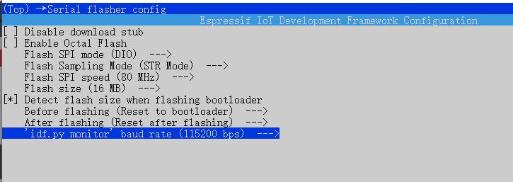

5. **检查串口输出**:确保您的开发板串口配置正确,以便您可以查看程序的输出。检查`menuconfig`中的串口设置,确保波特率和端口与您的设备匹配。
