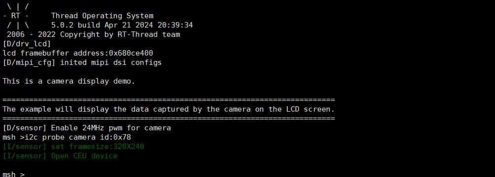

```# 4 测试验证
编译下载,调试信息如下:

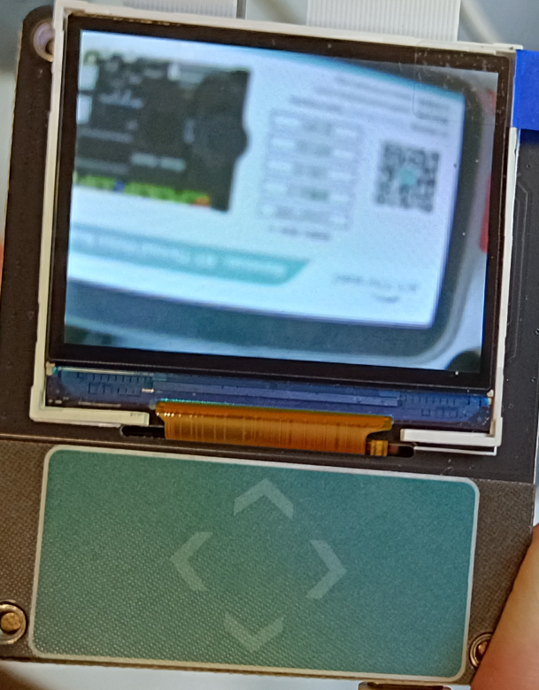

笔者这里使用的摄像头\+LCD屏幕,效果如下。
