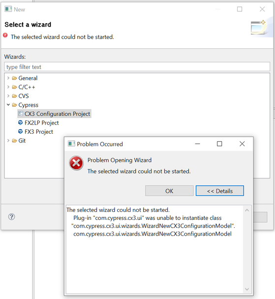

Eclipse EZ-USB1.3.5为CX3创建一个新的配置项目时报向导无法启动的原因?怎么解决?
当尝试在最新的 Eclipse EZ-USB 套件 1.3.5 集成开发环境中为 CX3 创建一个新的配置项目时,该工具报告了以下错误:
所选向导无法启动。
插件“com.CYPRESS CYPRESS™ .cx3.ui”无法实例化类“com.CYPRESS CYPRESS™ .cx3.ui.wizards.WizardNewCX3ConfigurationModel”。
com. CYPRESS™ .cx3.ui.wizards.WizardNewCX3ConfigurationModel
Windows 和 Linux 版本都会出现这种情况。 看起来 WizardNewCX3ConfigurationModel Java 类与设置中包含的 Eclipse 版本的 API 不兼容。
有什么变通办法吗?

这个问题可能是因为Eclipse EZ-USB 1.3.5与您的操作系统或其他安装环境的版本不兼容造成的。为了解决这个问题,您可以尝试以下几种方法:
1. 更新Eclipse EZ-USB套件:确保您使用的是最新版本的Eclipse EZ-USB套件。您可以从Cypress官方网站下载最新的版本,并尝试在更新后再次创建新的配置项目。
2. 安装兼容的Eclipse版本:尝试使用Cypress官方建议的与Eclipse EZ-USB套件1.3.5兼容的特定版本的Eclipse。您可以在Cypress的文档或官方网站上找到与EZ-USB1.3.5兼容的Eclipse版本的信息。
3. 手动创建配置项目:如果上述方法仍然无法解决问题,您可以尝试手动创建CX3的配置项目。您可以通过复制并修改现有的配置项目来实现,或者使用Cypress提供的示例代码和文档进行手动配置。
