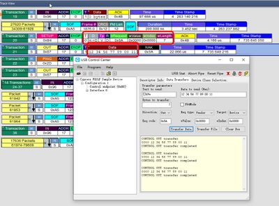

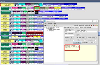

MATLAB通过dll读EP0 vendor进行读写无响应怎么解决?
在68013A器件写好固件后,通过 USB Controller center 对EP0进行自定义命令操作,通过协议分析仪抓取,数据收发正常
但是,在matlab调用,就没反应

因为ENDPOINT 0为控制端点,只有一个端点通道(0x00),一次只能传输一个方向数据,而其他endpoint有in/out两个端点通道,您分享的代码中调用了两个数据方向:CtrlEndPt.Direction=CyUSB.CyConst.DIR_TO_DEVICE;
CtrlEndPt.Direction= CyUSB.CyConst.DIR_FROM_DEVICE;%out;
而且您代码中关于vendor command 0x8A应该对应于out方向吧
