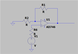

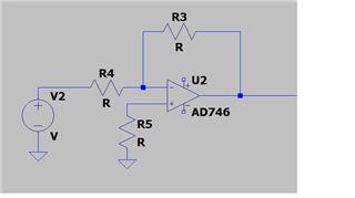

2. 如果偏置电流是由外部提供的,如下的基本反相放大电路,运放的反相端偏置电流可由V2提供,那么同相端通过电阻接地,同相端偏置电流由谁提供?偏置电流方向是什么?
3.同上,如果是同相放大,反相端偏置电流由谁提供?偏置电流方向是什么?
4. 关于偏置电流对输出电压的影响:对于上图反相放大电路:仅仅考虑偏置电流影响,输出VOS=Ibis*(R3与R4并联值)*Gain?为什么Ibias的等效电阻是R3与R4并联值?如何计算?
根据经验,关于消除偏置电流:如上两张图,对于反相放大电路,R5=R3‖R4 即R3与R4并联值;对于同相放大电路,R6=R2与R1并联值。我的疑问是
为何通过这种方式可以消除偏置电流?R5 R6是如何计算得来的?
