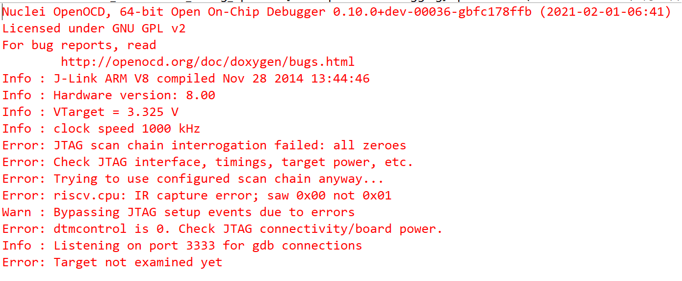

接下来下载比特流到我的板子上,将一个J-Link通过GPIO接到蜂鸟E203的jtag上,用NucleiStudio软件通过GDB OpenOCD Debugger调试,软件报错如下:
前面它提示了我的J-Link信息,说明软件成功检测到了我的J-Link,但是后面的error说明J-Link没有接到JTAG上,没有接收到JTAG发送过来的信息。
我检查了很多次,确定J-Link和板子之间的连线没有问题,所以我怀疑我的蜂鸟E203没有正常工作,才导致了没法进入调试状态。
