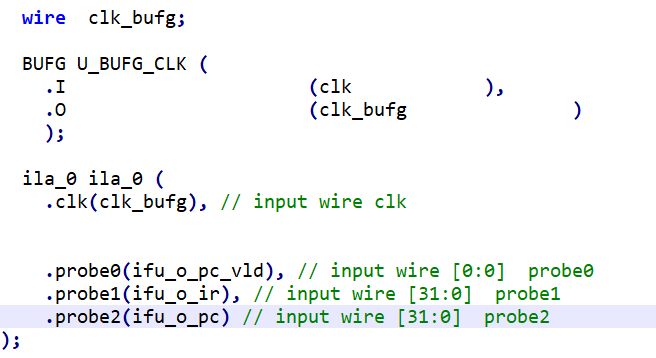

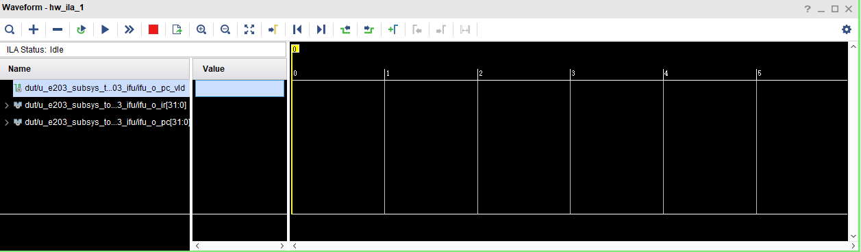

RISC-V 蜂鸟E203平台在黑金的AX7050上移植搭建,想查看IFU模块的内部信号,于是调用ila查看,却发现没有任何波形输出,FPGA实现是可以正常run编译之后可执行文件的。图1是用ila抓取IFU模块的三个输出信号,分别是ifu_o_pc_vld,ifu_o_ir,ifu_o_pc。图2是在IFU模块内部添加的ila。最早是直接添加IFU内部的时钟信号,发现也不能抓取,然后在网上查了查,说是时钟信号不是一个“free-running clock‘’,因此给原有的时钟信号添加一级BUFG之后,重新综合,实现,发现还是没有信号,希望有懂的小伙伴指点一下呀,感激不尽
图1 ILA抓取信号窗口
图2 IFU模块内部添加ila的IP
