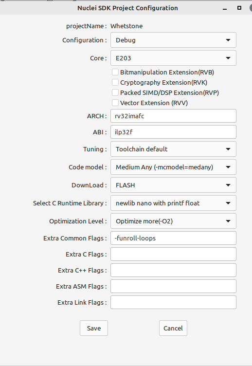

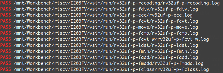

已为e203添加了rvf拓展,译码已经修改,
仿真
浮点指令都能够通过
烧到
FPGA

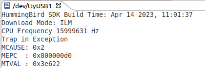

上,helloworld、coremark都能够运行,但是whetstone程序时会trap in excep
ti
on,报错信息如下:
表示fsw为非法指令?即使用原版的rtl,将fsw完全视作sw执行,依然会报错非法指令,到底是什么导致core识别不出浮点指令呢?是某些csr寄存器需要修改,还是软件编译下载要做什么外的配置呢?
