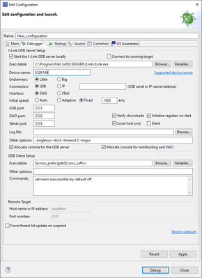

以下是调试器的设置...

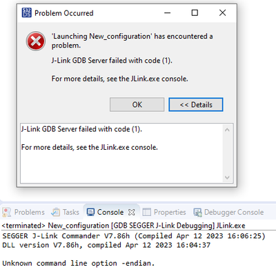

当我点击“调试”时,出现以下错误……

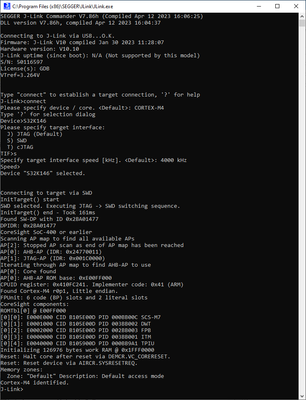

当我运行 JLink.exe 时,它​​似乎连接成功......

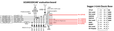

编程电缆接线如下...
