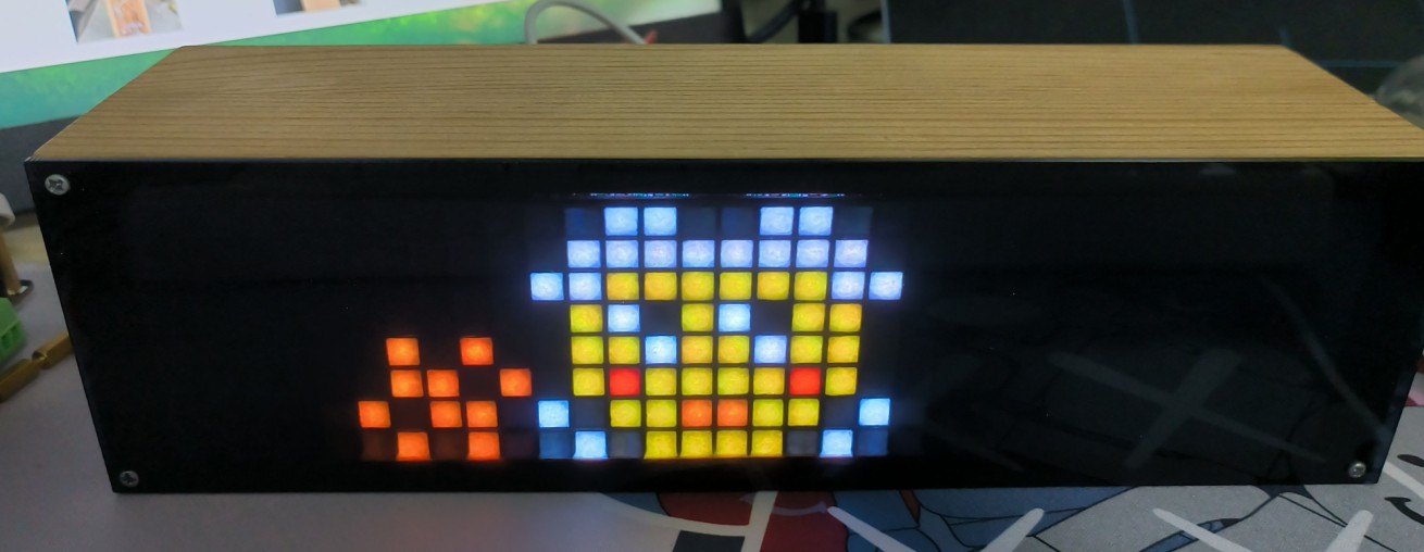

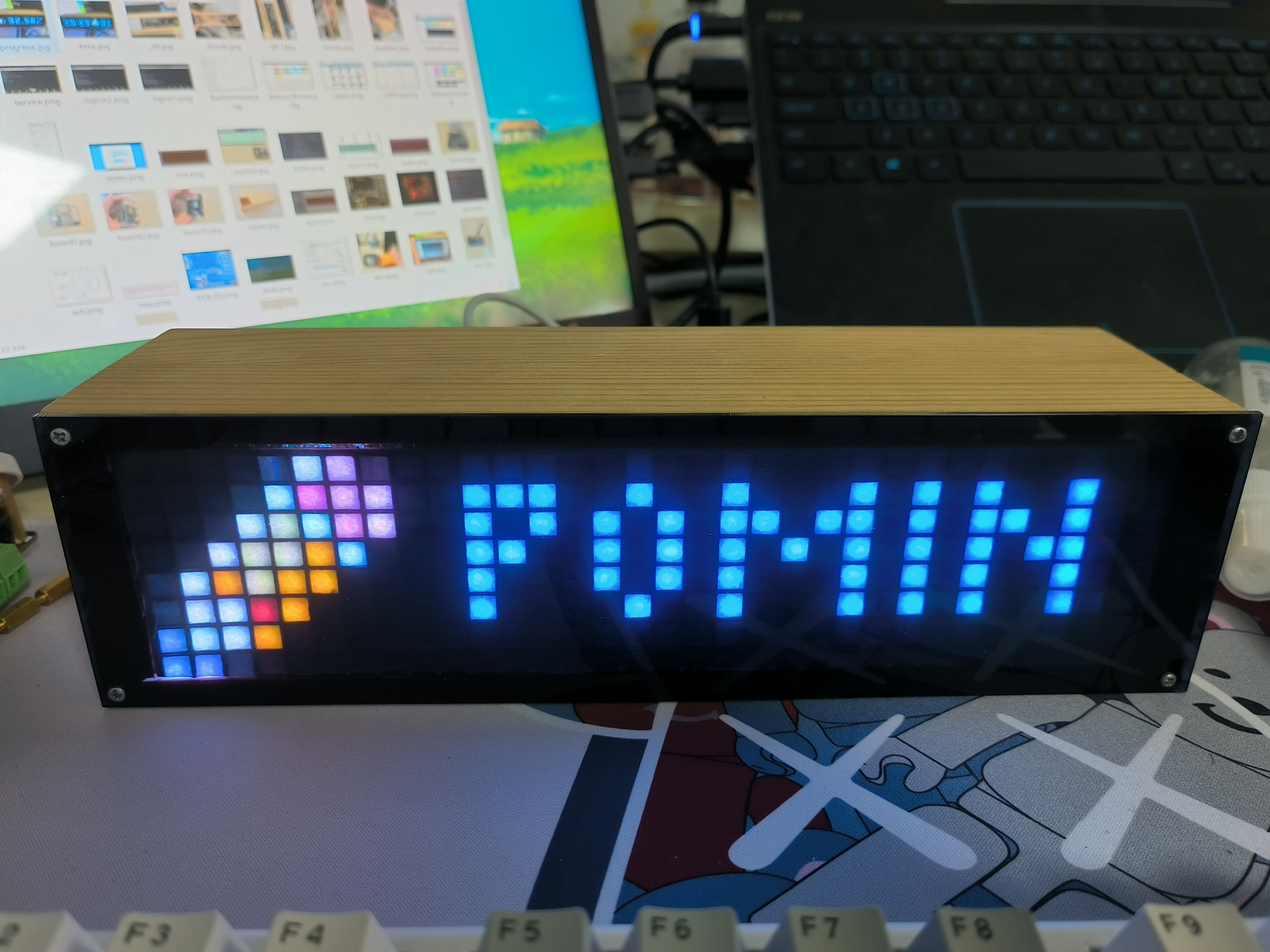

点亮 AWTRIX 时钟
可以查看温度、湿度和时间、当前度过了一年的百分之多少
也可以自定义显示内容
也可以显示打篮球的动画

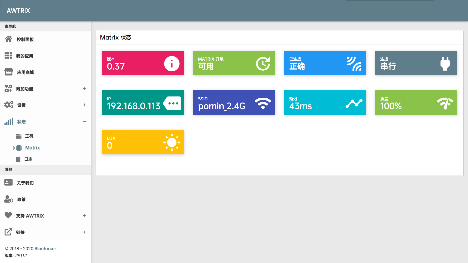

查看设备端的状态

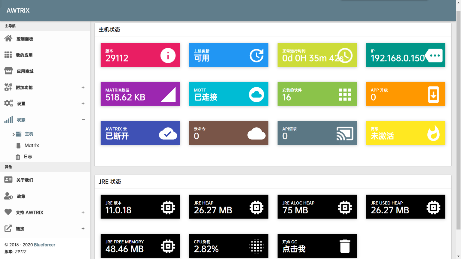

查看服务器端的状态
