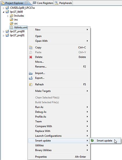

当创建一个新的静态库项目时,将在库项目的顶层创建一个名为liblinks.xml的文件。如果在 Project Explorer 视图中右键单击此文件,则可以选择:
智能更新 -> 智能更新
这将运行智能更新向导。这将弹出一个对话框,列出当前工作区中的所有项目。只需勾选您要链接到此特定静态库项目的那些项目。
