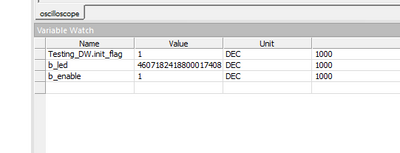

问题:我的一个信号b_led从 0 跳到我猜是溢出...

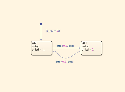

对于此测试,我的 Simulink 模型非常简单,我使用图表来打开和关闭 LED。

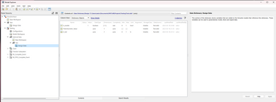

我已将模型数据保存到链接到我的模型的外部数据字典中。

1)为什么值不稳定?
2) 将我的 Simulink 对象(参数/信号/查找表)保存在 DD 中的最佳做法是什么。
3)有什么方法可以判断哪个变量是可校准的,哪个变量是固定的,这样当我将它导入 FreeMaster 时,它允许我更改那些设置为校准而无需我手动设置它?寻找类似于 CANApe 的功能?
