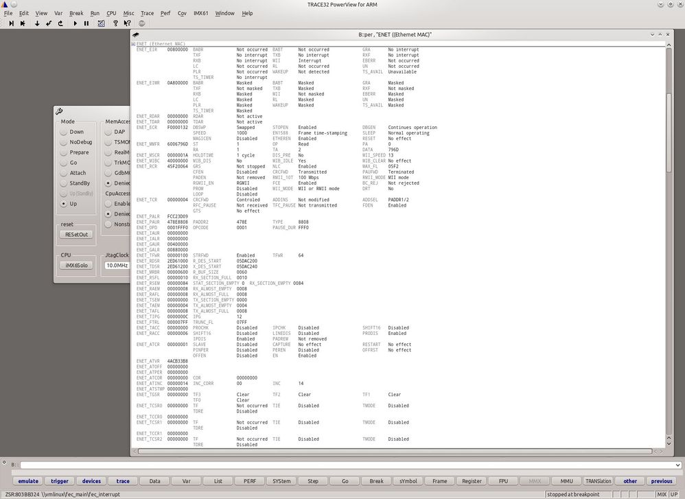

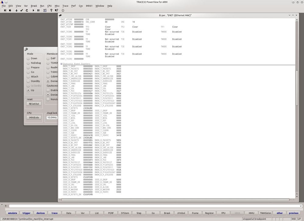

一段时间后(大多数时间是几分钟),我们看到 i.MX6 板停止响应来自 Linux PC 的 ping。仔细检查表明 i.MX6 中的 FEC 不再生成接收帧中断。随附的屏幕截图显示 RXF 中断已启用。我们知道 FEC 仍在接收以太网帧(因为我们看到与帧接收相关的事件计数器在增加),但是没有生成接收帧中断(只有 MII 中断)。
如果您查看屏幕截图中的 RDAR 寄存器,您会发现它的值为 0,这意味着 FEC 无法将接收到的帧写入主内存,因为缺少可用的空闲接收描述符。
