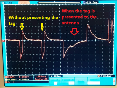

我用 PN7150 设计了一个硬件,并设法读取了 ISO14443_3A 类型的标签。
它运行良好,我决定继续该项目的其他部分。其中之一是使用 TFT 屏幕。
当我出示要读取的标签时,我注意到 LCD 重置了。
通过示波器,我得出结论,存在导致设备重启的电压降。
该图显示了为 PN7150 和 TFT 屏幕供电的 5V 电源线中发生的压降。
一开始以为是电源的问题(外接5V开关型),用过其他电流容量大点的,还是一样。
我还认为这可能是开关源的某种天线频率问题,所以我用使用 LDO 稳压器的一个进行了测试,但问题仍然存在。
