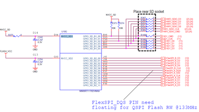

求助,imxrt1170 NVCC_SD1引脚是否需要单独的稳压器?
下面的 IMXRT1170-EVK-Schematics 使用单独的 3V3 稳压器为微控制器的 NVCC_SD1 内核供电。是必须的吗?我们正处于定制 PCB 设计的最后阶段。请快速回答非常感谢。由于下面的 EVK 使用 POWER GOOD 控制信号打开下方调节器,我们有点困惑是否存在任何电源序列。
在 IMXRT1170 参考手册中有下面的电源序列图,但它没有提到任何关于为 NVCC_SD1 引脚供电的特殊情况。
我们的程序将是裸机并在 RAM 或 QSPI 闪存中运行代码。我们不会在我们的设计中使用任何 SD 卡。
