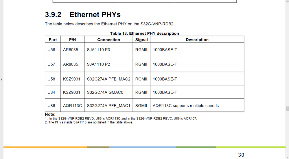

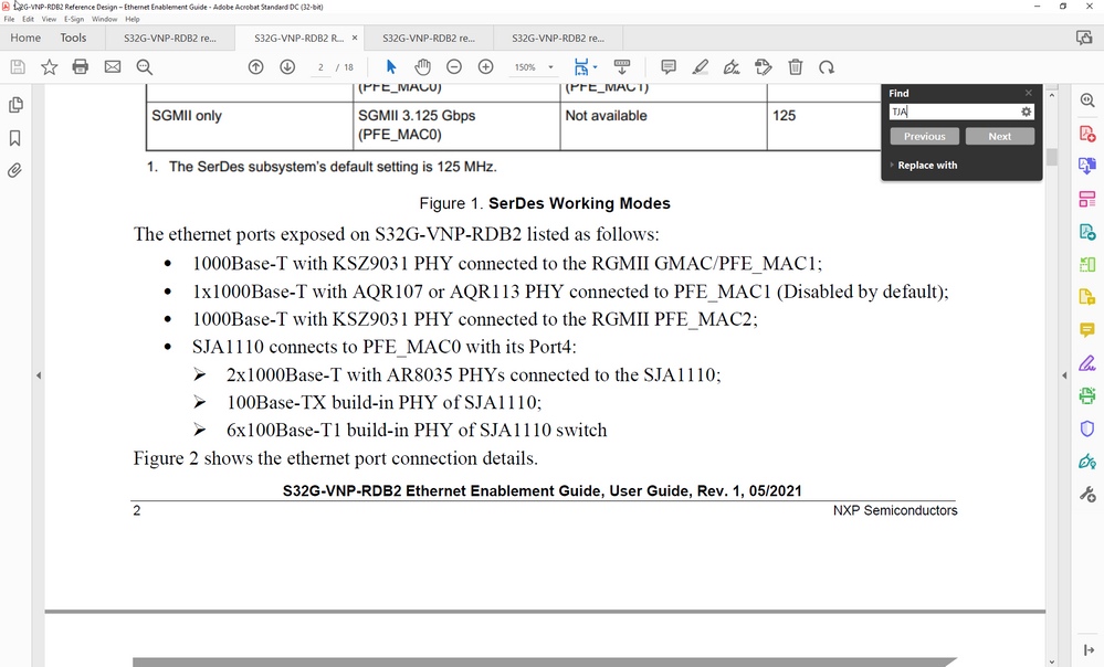

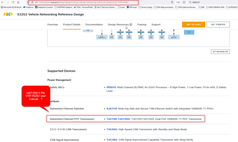

大家好,
我们购买了sn S32G-VNP-RDB2板。产品网站上写着“支持的以太网收发器:TJA1102-TJA1102S”(见截图),但在用户手册、参考菜单等中,我找不到任何关于 TJA110x 的提示。仅限 SJA1110 交换机或第 3 方收发器。
我找错地方了,还是产品网站有误?S32G-VNP-RDB2 板有 TJA1102 还是 TJA110x?
