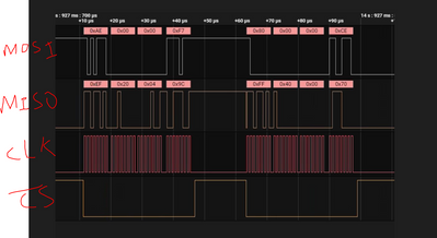

FS26 spi与Tc3E8的通信要求是什么?
我在 TC3E8 客户板上集成了 SBC FS26,但无法读取 MCU 中的 MOSI 线。
所以我想检查 FS26 SPI 要求以获得正确的 SPI 模式和速度。
我阅读了 FS26 的数据表,但 SPI 部分非常短,没有太多关于如何正确配置 SPI 的描述。
你能告诉我 FS26 支持什么 SPI 模式(CPOL 和 CPHA)和最低频率吗?我使用三核 mcal,SPI 引脚是否应该有一些特殊选项,如 TTL 电平(如果 vddio 是 3.3v)或特殊引脚驱动或类似的东西?
这是我用 1Mhz 速度、CPOL 0 和 CPHA=1 进行的尝试的痕迹,但由于某种原因我无法读取味噌线!!
