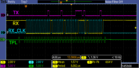

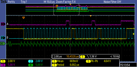

我正在尝试通过 TPL 与 MC33772C 建立通信。传输似乎工作。发送数据时,IC 的 VCOM 线按预期变为 5V。可以准确读取回显帧,但之后 MC3377 不再发送任何数据。使用 BCC 库。
下面是示波器轨迹的屏幕截图。TPL 线路上的测量是在 RDTX_IN+ 和 RDTX_IN- 上完成的。对于 MC3377 和 MC33664 之间的隔离,建议分别使用 HM2102NL 和 HM2103NL 变压器。
提前致谢,
克里斯托斯。
编辑:
它在 BCC_AssignCid 中失败。它不是接收 2 个 48 位帧(来自 MC3377 的回显和响应),而是仅接收回显帧,从而返回 BCC_STATUS_COM_tiMEOUT。
