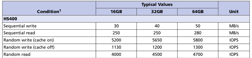

我已经使用dd & hdparm
在 iMX8MQ EVK 板上测试了 eMMC 性能,我观察到读取速度约为 135-140 MB/s,写入速度约为 20 MB/s。在引用 eMMC 数据表时,它提到 eMMC 性能如下图所示。
那么,我的性能如此低下的原因是什么?
