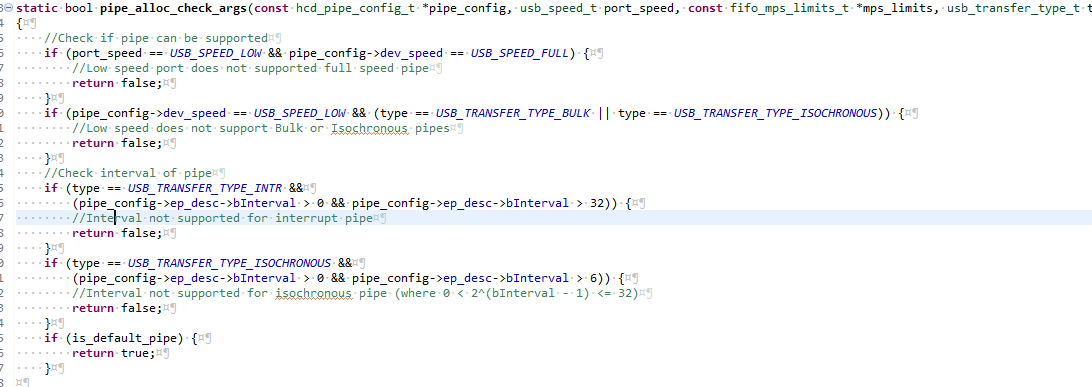

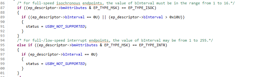

ESP32-S2板不支持USB组件该怎么去解决呢?
ESP32
USB接口
早期使用
USB Host 工作,一切都很好。
我的参数值 bInterval == 0xFF 和类型 == USB_TRANSFER_TYPE_INTR
今天我的代码被移植到 ESP32-S2,我面临 USB CDC HOST 问题,因为我的当前值是不支持 USB 组件。
