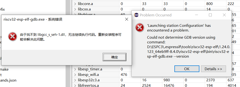

    按照https://github.com/espressif/idf-eclipse-plugin/blob/master/README.md里的步骤, 到最后一步按下DEBUG出现错误如下:
   弹出错误框提醒,Could not determine GDB version using command
   cd 到相应目录,直接运行 .espressif        ools
iscv32-esp-elf1.24.0.123_64eb9ff-8.4.0
iscv32-esp-elfin
iscv32-esp-elf-gdb.exe --version, 提示找不到 libstdc++-6.dll  libgcc_s_seh-1.dll
   IDF 版本为 V4.3 release 版本,target 为 ESP32C3
   请问是什么原因呢?
