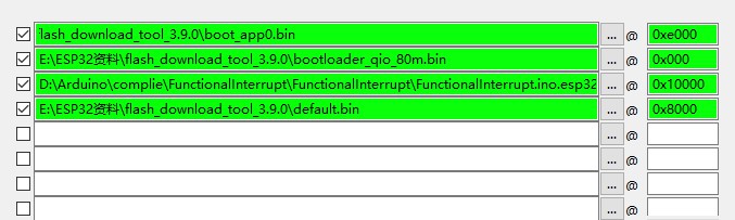

在使用flash_download_tool工具下载程序到ESP32-C3-WROOM-02模组上后一直重启怎么解决?
在使用flash_download_tool工具下载程序到ESP32-C3-WROOM-02模组上后一直重启,希望大哪指导一下!

下载的文件名及地址请见图片
其中第1、2、4个文件是在Arduino软件里面找的,第三个为应用程序。
本人尝试过使用arduino软件烧录后,使用flash_download_tools工具更新第1、3、4文件,程序能正常运行;更新第2个文件后就会一直重启
