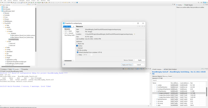

我正在使用 TouchGFX 生成的代码来显示图像,但我发现文件大小差异非常大,我不确定为什么差异如此之大。
首先,图像保存在 TouchGFX 文件夹的资产文件夹中。
分辨率:1280 x 260
位深:32
文件大小:41.7 KB
但是,当我构建项目时闪存中的文件大小要大得多
分辨率:347 x 50
位深度:未知
文件大小:1.27 兆字节
我使用可缩放图像小部件在 TouchGFX Designer 中添加图像。
我误解了吗?

例如,文件被编码为 C 源图像
0x00、0x03、0x07、0x07、
然后每个像素例如 RGB565 是 11 个字符 = 文件大小 347x50x11 加上 som headers = ...
仅供参考 png 是 32b 的压缩格式普通图像 1280x260x4 是 1,3M
