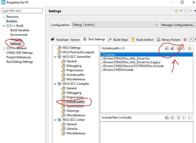

添加了文件夹 Drivers/BSP。将文件
f4xx_nucleo.h 添加到新目录。将其添加到包含路径。我什至将文件复制到 Core/Inc。仍然“没有这样的文件”。为什么不见了?

在 Project Explorer 中右键单击您的项目,然后单击“属性”
作为插件,这里是我的设置,添加 BSP 没有任何问题
