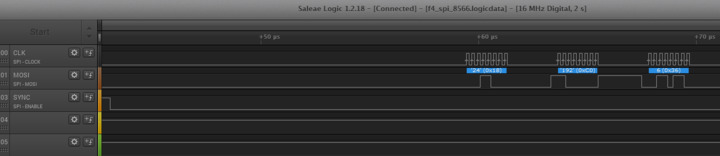

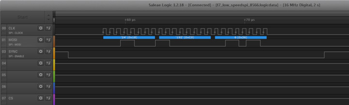

STM32F446RE和STM32F767ZI的SPI时钟波形不一样是为什么?
STM32F446RE(它工作的地方)和 STM32F767ZI(输出始终为 0V)上测试 SPI DAC (ti DAC8563) 时,我注意到一个不同的 SPI 时钟波形。
在 F4 中,您有来自 CLK 的三个“8 脉冲”信号(来自 MOSI 的消息是 24 位),而在 F7 中,您可以在 CLK 上读取一个 24 脉冲信号。这两个程序完全相同(由 CubeIDE 生成),因此我怀疑 DAC8533 无法识别不同的单词。两个 MCU 的信号持续时间完全相同 (10-15us)
这是F4:
这是F7:
然后我修改了 F7 配置以具有相同的 SYNC Low 时序 (40us) 但没有任何改变。
任何的想法?
陆苏倌
2023-1-16 15:45:39
解决了!!!过流 LED 有时会亮起……我为 DAC 提供了外部电源,一切正常!
很抱歉没有立即意识到,但我的 F7 很隐蔽,我以为是 ST-LINK LED。
