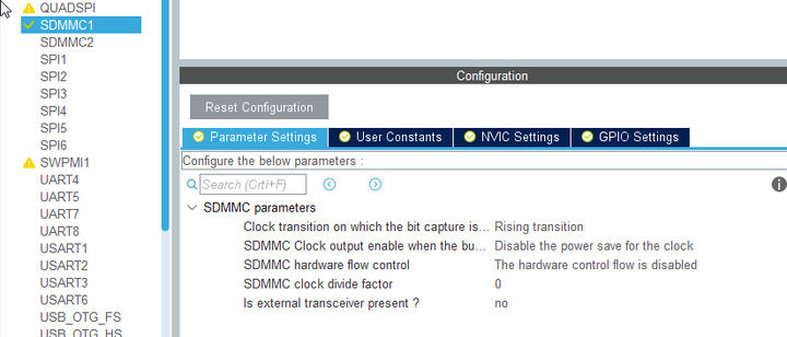

我有最新版本的 CubeMX
我尝试将 DMA 添加到 SDMMC1
但我看不到“DMA”选项表。如何添加 DMA?
杨火亭
2023-1-13 14:29:39
这不是问题,H7 使用内部 DMA (IDMA) 与 F7 相反,您可以参考 RM 了解更多详细信息。
