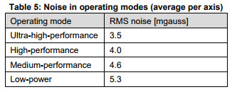

用于生成每个输出样本的样本数量而言LIS3mdl磁力计的操作模式有何不同?
就用于生成每个输出样本的样本数量而言,LIS3mdl 磁力计的操作模式有何不同?
例如,我发现在 ISM303DAC 中,用于生成的样本数
输出样本在低功耗模式下比在低功耗模式下使用的数量少四倍
高分辨率模式。如您所知,ISM303DAC和IIS2MDC中的操作模式只是低功耗和高分辨率两种模式,但在LIS3MDL中有LP、MP、HP和UHP 4种不同的模式。
所以,,
1-请让我知道这些在每个数据输出的样本数量方面的差异。
2- 另外我想知道操作模式的分辨率是否有差异?例如,如果我在 LIS3mdl 中选择 +-2Gauss 范围的低功耗模式,其他模式下的分辨率如何?
陈妙宙
2023-1-6 09:51:38
我们不共享用于平均的样本数量,但我们提供有关不同模式下 RMS 噪声的信息。
所有模式的分辨率都相同。
