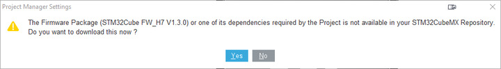

嗨,当我想为 STM32H743ZI 生成代码时,会出现一个弹出窗口:
“项目所需的固件包 (STM32Cube FW_H7 V1.3.0) 或其依赖项之一在您的 STM32CubeMX 存储库中不可用。您现在要下载吗?”

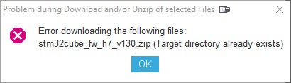

“下载以下文件时出错:
stm32cube_fw_h7_v130.zip(目标目录已存在)”

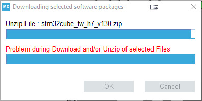

“解压缩文件:stm32cube_fw_h7_v130.zip
下载和/或解压缩所选文件时出现问题”

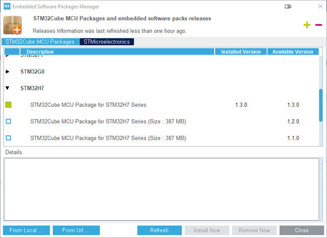

Home -> Install / Remove -> From Local ... 然后浏览到 zip 文件。
所以这可能是另一种解决方法。
