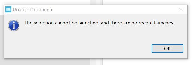

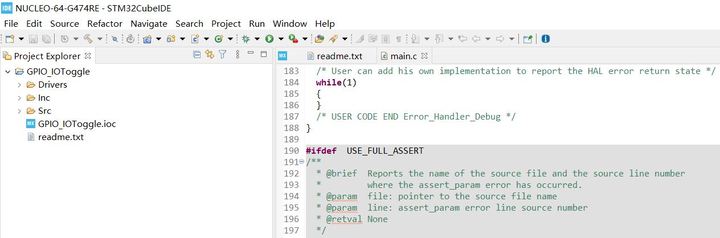

我使用了这个:文件 --> 新建 -->
项目 --> STM32CubeIDE 中的示例选择器,可以在 IDE 中看到该项目:
但是构建图标不能,当我点击“运行”时,提示:
张丽
2023-1-5 11:06:37
我找到了一个解决方案,我在另一台装有Ubuntu 20.04的计算机上尝试,我在STM32CubeIDE中选择板而不是示例,虽然示例名称相同,但是这样选择的示例有启动文件并且可以运行到板中,虽然建造(
锤子
)仍然无法。
锤子
)仍然无法。
