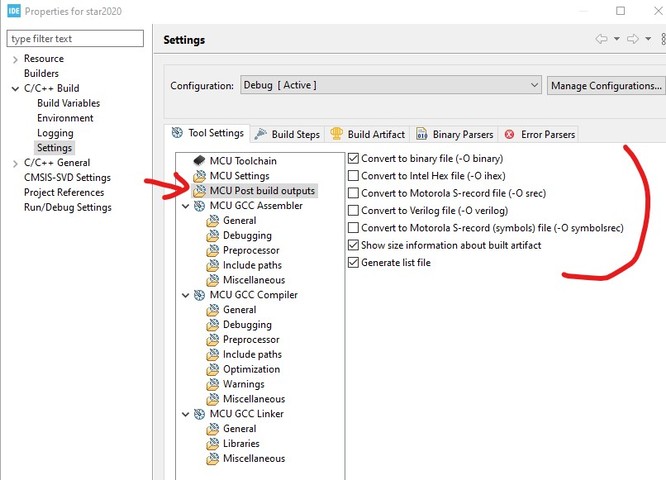

STM32CubeIDE Ver1.6.0如何添加图像编译选项?
STM32CubeIDE
环境:
CubeIDE Ver1.6.0
谢谢你的帮忙。
如何添加图像编译选项?
李雨晨
2023-1-5 10:21:45

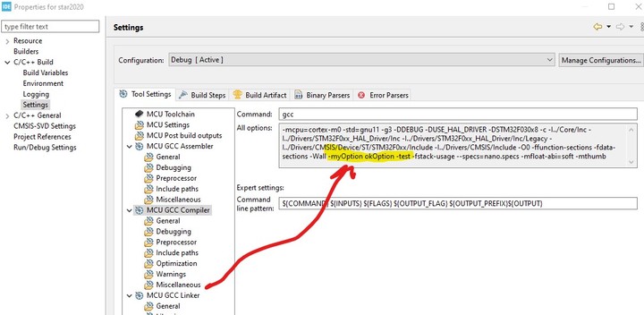

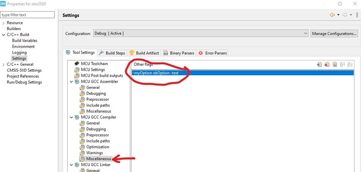

自定义设置可以这样设置:
如果讨论二进制工件,可以使用一些预设:
自定义设置可以这样设置:
如果讨论二进制工件,可以使用一些预设:
