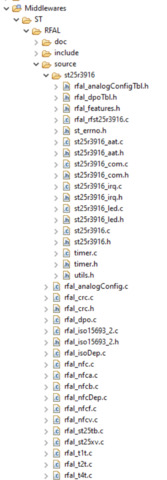

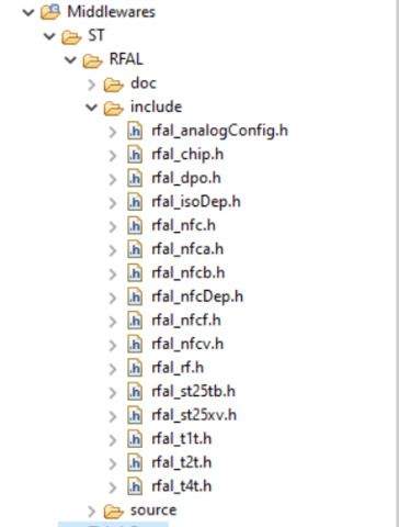

我在项目的 Middlewares 目录下添加了 RFAL 文件(见下图),并将这些文件添加到包含路径
