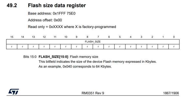

如果它适合较小的闪存尺寸,则无需更改固件。完全相同的代码将在两个芯片上运行得很好。无需更改。
您可以读取 FLASH_SIZE 寄存器以确定板上有多少闪存。
