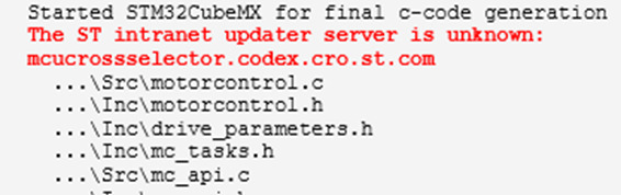

在代码生成期间,出现以下错误
“ST 内网更新程序服务器未知:mcucrosselector.codex.cro.st.com ”

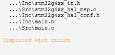

并且,
“完成但有错误”

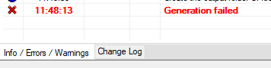

在主日志中,我得到:
“一代失败”

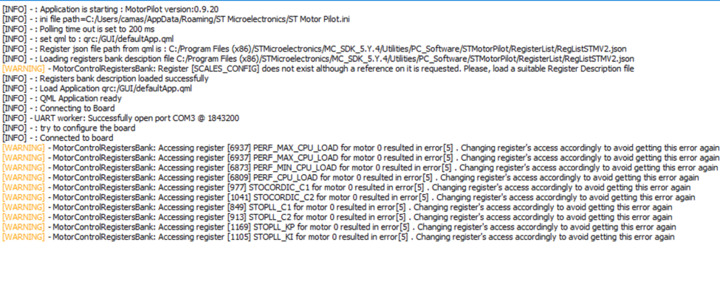

在我尝试的大约 50% 的时间里,该板确实与 Motor Pilot 连接,但我立即收到以下错误。
最后,从主仪表板我得到了一个过流故障,但是如果我点击确认故障,没有任何反应。

首先,生成阶段的问题不会阻止您生成工作项目。“生成失败”状态与您的情况无关。我已将您看到的问题报告给我们的 cubeMX 同事。
>在我尝试的大约 50% 的时间里,电路板确实与 Motor Pilot 连接,但我立即收到以下错误。
您附加的 Pilot 的屏幕截图没有显示任何错误,只是显示警告。这些警告并不重要,但我们确实需要删除它们,因为它会带来混乱。从您的附件中,我看到 Pilot 确实已连接。你能附上连接失败时“终端”窗口的屏幕截图吗?
