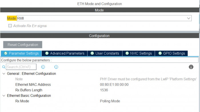

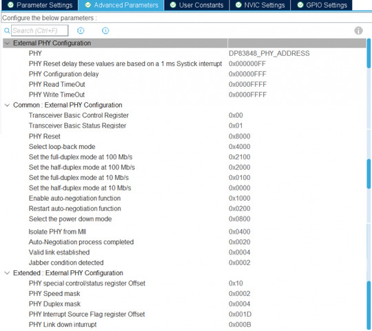

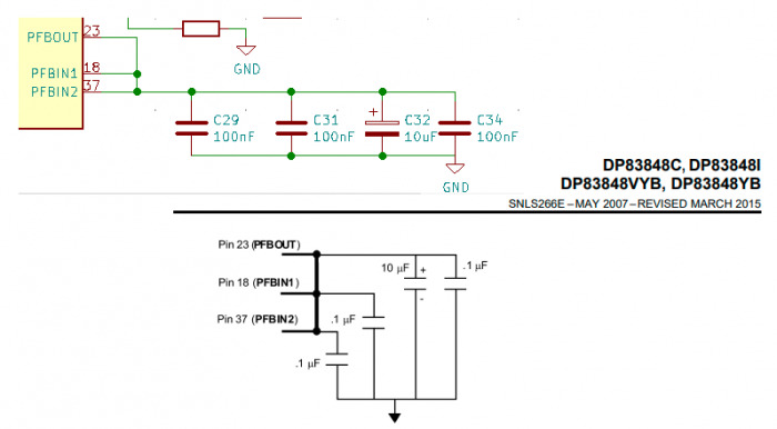

我有一个 STM32F407,我正在使用 LwIP + DP83848 以太网 PHY。我在 ping 设备时遇到问题,我不知道为什么。

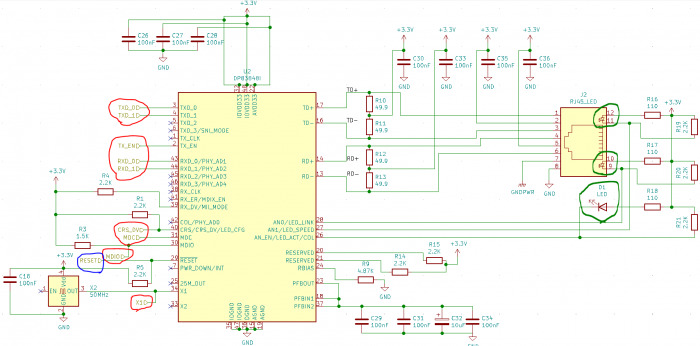

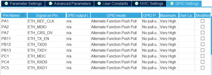

RMII 设置的引出线。
红环到达处理器。蓝色环显示 RESET。以太网 PHY 需要为逻辑 1 (HIGH) 才能启动。绿色环显示一个 LED 灯,当互联网电缆发生某些事情时,它会闪烁,例如我 ping 一个 IP 地址。

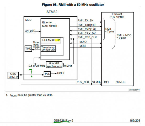

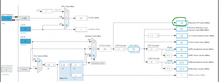

振荡器频率为 50 Mhz,我不知道为什么它应该进入我的处理器。这是来自 ST 微控制器的数据表 DS8626。
我认为只为以太网 PTP 写入 50 MHz 就可以了吗?

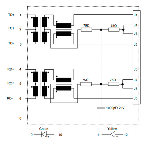

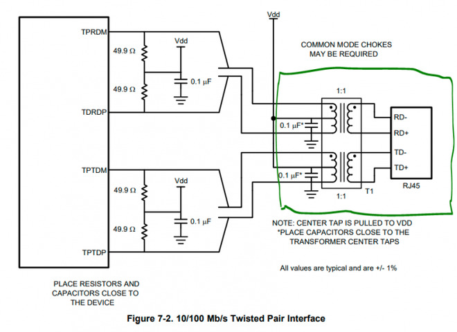

我已经像这样连接了我的 RJ45 连接器

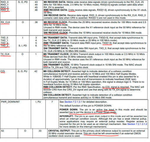

以太网 PHY 的其他小引脚
未使用的引脚是:
