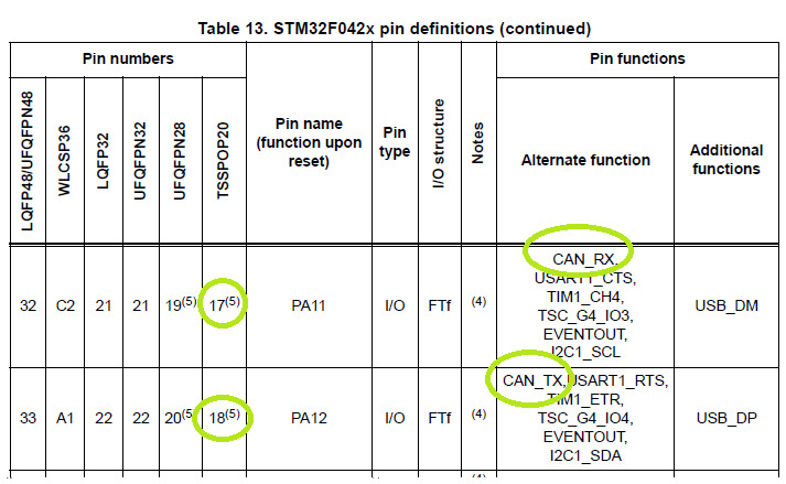

STM32F042F4 TSSOP20设备中不能使用CAN吗?
我想在
F042F4 (TSSOP20) 中使用 CAN 总线。在数据表中它说,PA11 引脚 17 上的 CAN_RX,PA12 引脚 18 上的 CAN_TX。

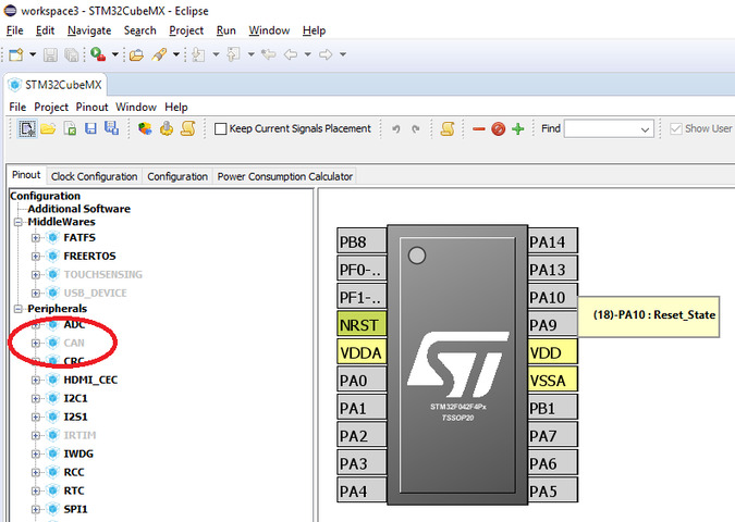

当尝试在 CubeMX 中进行配置时,CAN 功能显示为灰色并且引脚排列没有 PA11 和 PA12。STM32F042F4 TSSOP20 设备中不能使用 CAN 吗?
王境滨
2022-12-6 14:44:43
在立方体中,在引脚分配选项卡中,在“ sys ”下,您可以交换引脚....到 CanTxRx
