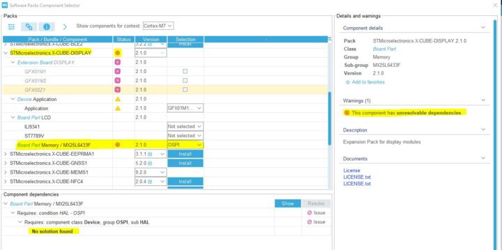

貌似X-CUBEDISPLAY 2.0.1软件包不支持配置的QSPI模式,只支持SPI或OSPI模式。NUCLEO-H755ZI-Q 仅支持 SPI 或 QSPI 模式。有人知道如何使用 QSPI 模式配置 X-CUBE-DISPLAY 2.0.1 吗?请帮助,谢谢。

现在对于 NUCLEO-H755ZI-Q,似乎与 X-Cube-Display 存在一些兼容性问题,并且 OCTOSPI 组件具有无法解决的依赖关系。我附上了截图。
我建议您尝试另一个适合您应用的 MCU 或电路板。
