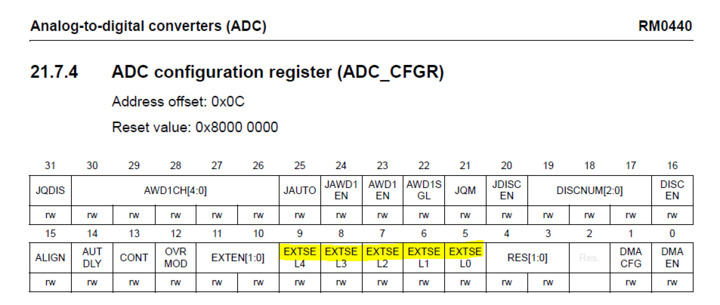

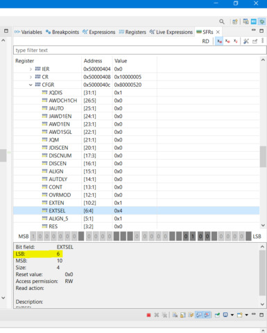

G474RET6U MCU,我想检查位字段 EXTSEL (ADCx->CFGR.EXTSEL) 的值,问题是根据 SFR 视图,该位字段从 CFR 寄存器的第 6 位开始,但根据参考资料手册应该从第 5 位开始。
这是 STM 的错误还是我遗漏了什么?

这是 SVD 文件中的错误。SVD 文件有很多错误,一个一个地报告这些错误将永远无法解决这些问题......
参考手册中的 EXTSEL 字段也应显示为单个 5 位宽的字段,而不是一堆单独的位。
