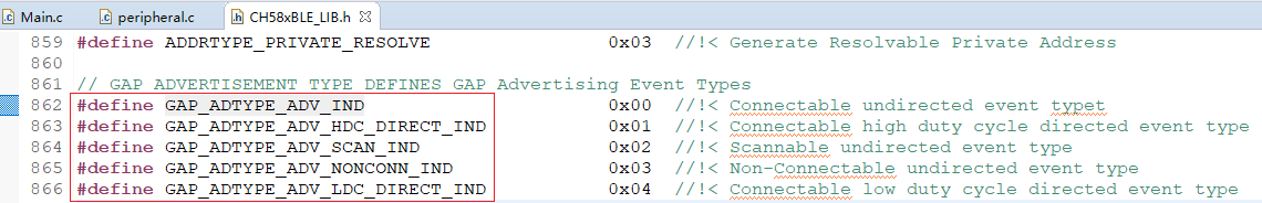

我们是提供了一个观察者的程序,就是只广播不可连接的。
自行写一个TMOS任务进行管理,每隔20min执行一次,执行后为开启不可连接的广播,广播开启20s后再关闭广播。
