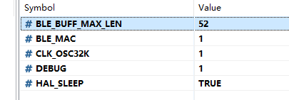

在原代码的基础上 开启休眠
HAL_SLEEP=TRUE

ADC+BLE的测量可以通过TMOS任务完成,需要在每次采集之前重新选择一下通道。
开启休眠控制可以通过开始HAL_SLEEP完成,同时可以使能DCDC。蓝牙的功耗需要进一步降低可以对连接间隔和广播间隔进行处理,将这两个参数拉大一些,功耗会相应的变小。
