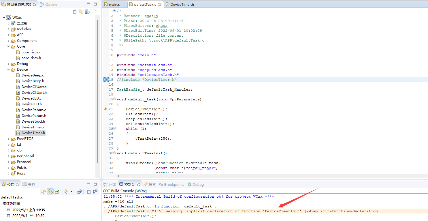

Mounriver提示找不到头文件是什么原因?
Mounriver studio
头文件

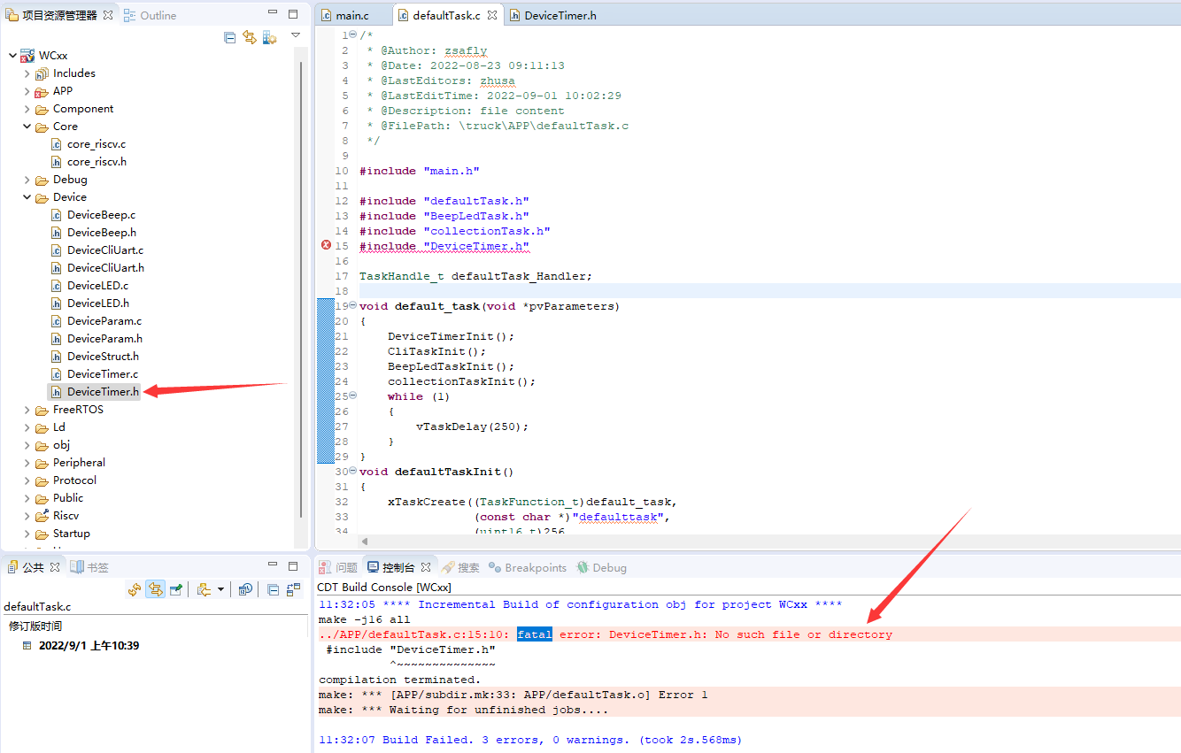

报这个错误,包含路径已经设置:
检查了命名等,只报这个文件的错误,屏蔽后虽然提示里面的函数找不到但是不再报error:

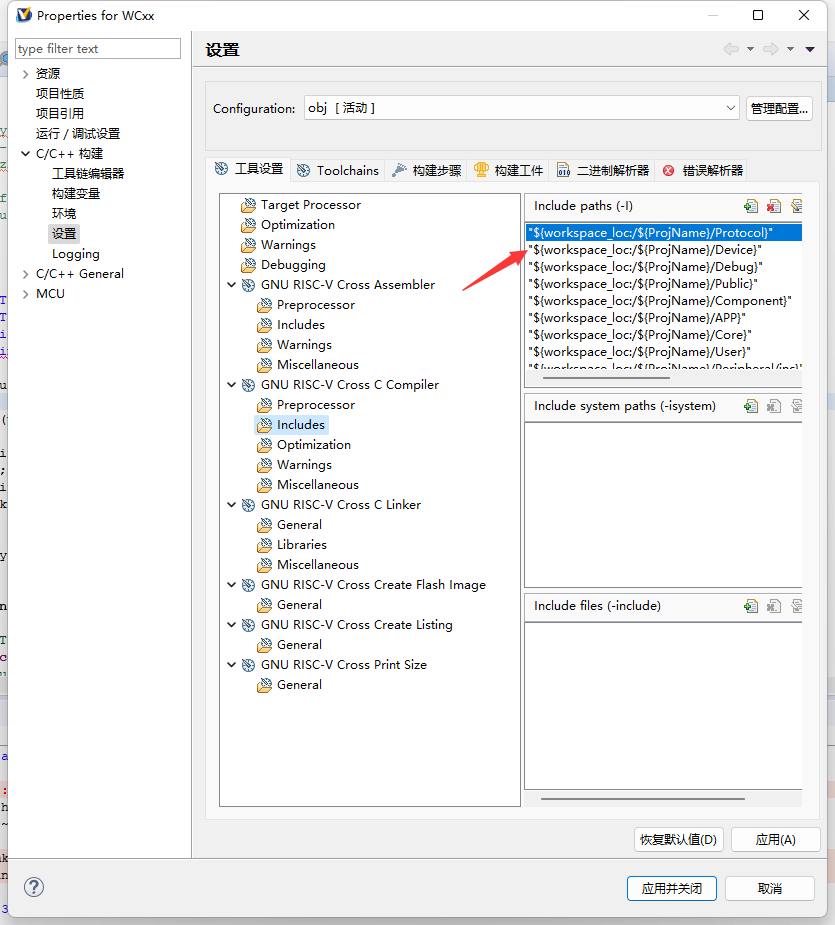

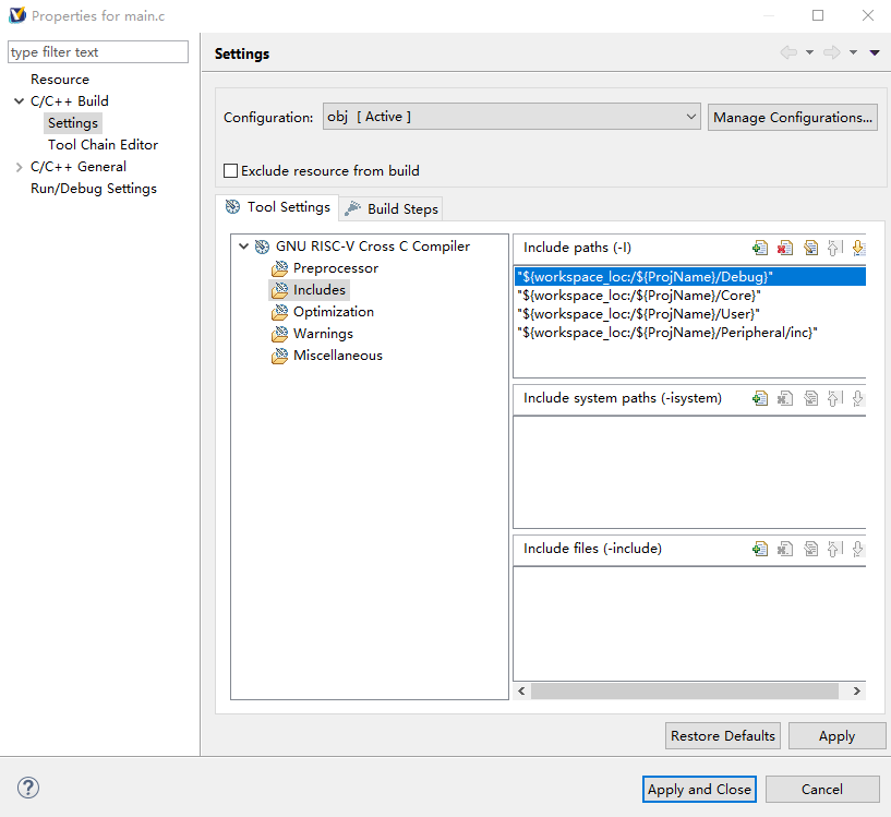

您好,看图中的整个工程配置是没有问题的,您可以右键这个C文件,选择属性,看下是否单独设置过此文件的头文件路径,如下图所示
