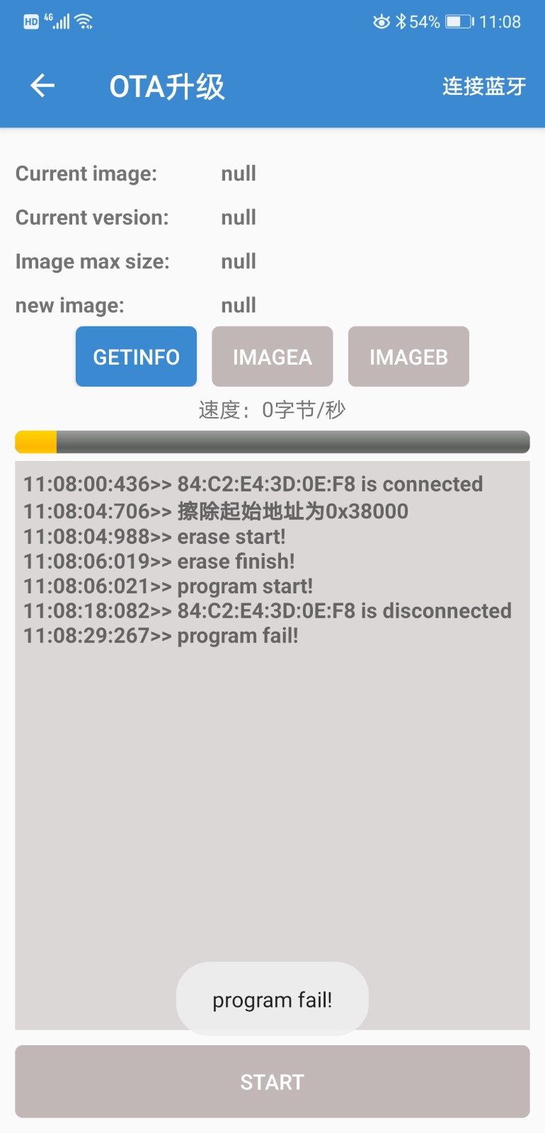

CH571烧写例程OTA_ImageA后,用OTA升级APP升级过程中会断开蓝牙连接,自己画的
PCB
,没有外部32.768K晶振,用的内部晶振,是否会影响BLE功能?

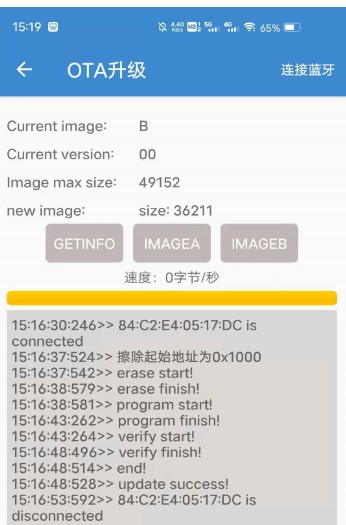

你好,注意更新最新版本的CH573EVT,目前是V1.40
使用CH571开发板,修改内置晶振,合成HEX如附件。
BLE_MERGE_All_CH571_内置32K.zip
使用测试附件,发送到手机的CH573文件夹内:
OnlyUpdateApp_uPeripheral.rar
具体如下图:

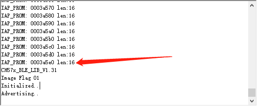

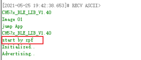

更新完成之后,打印LOG,增加start by zpf:
另外对于用户PCB,对于是否手中的板子性能,建议先使用EVT中Peripheral例子连接测试。
注意修改32K晶振为内置晶振。

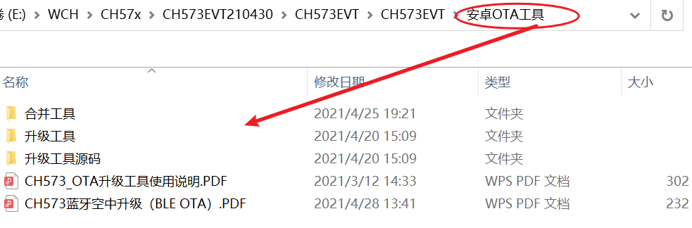

对于OTA的使用或者操作手册,在对应的EVT的文件夹【安卓OTA工具】,有文档说明和配套工具:
