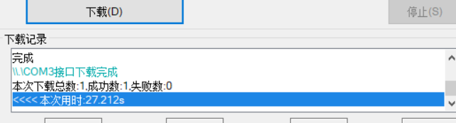

ch578用官方的蓝牙例程,程序通过串口下载后手机搜索不到怎么解决?
CH578
蓝牙
芯片是ch578,我用官方的蓝牙例程,程序通过串口下载后
手机
搜索不到。
