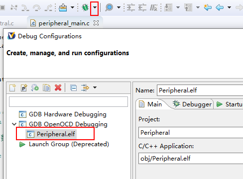

首先确保开启两线仿真,换一组杜邦线,将下图编译生成的.elf文件删除重新生成。
需要注意的是:对于BLE相关例程,不建议开启仿真,打断点会影响数据的透传,并且
开启
睡眠等功能也会产生一定的影响。
开启
睡眠等功能也会产生一定的影响。
