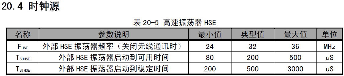

画了最小系统后来板子回来发现无论是USB模式还是ISP模式都无法下载,最后查到是因为缺32M晶振的问题。 不知道这个晶振是否可以省略。在这这个晶振是否可以换成其他晶振如1M晶振,最主要的是降低低功耗。 项目未使用到蓝牙功能!

不可以的,这里是有相关参数说明
不可以的,这里是有相关参数说明
