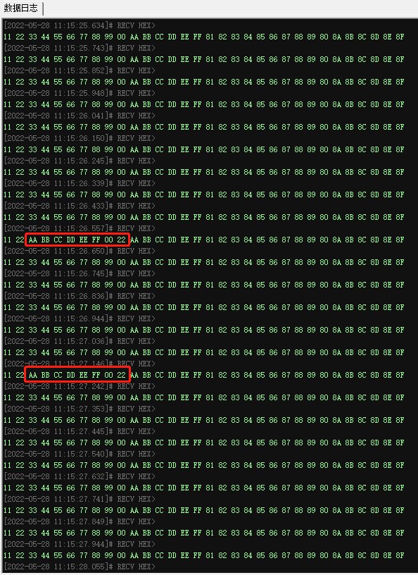

问题:
发送数据大部分没问题,偶尔会出现发送错位的情况。
发送数据不变的情况下,错误的位置和错误数据都不变,出现时间随机
每次错误数据都是8字节,一个FIFO的数据
如图:

有没有其他中断?是不是被其他高优先级中断打断了

解决了,在“思路第一步”后面加10us延时就可以了,但是这个时间会锁着波特率变化而变化,测试9600,38400,115200都是10us还可以。
