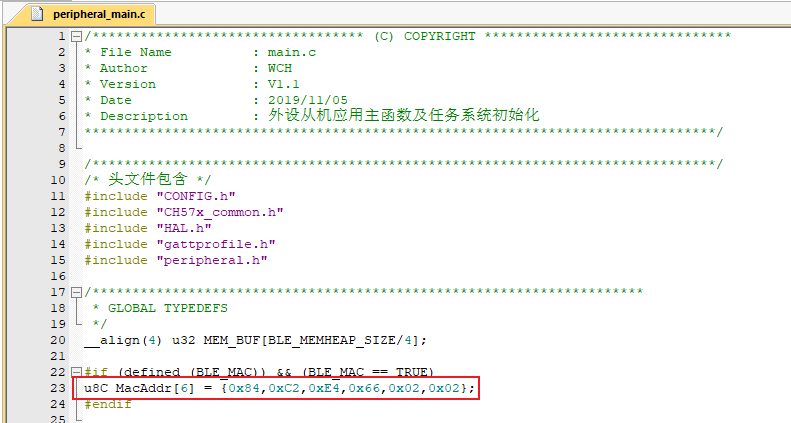

CH579M蓝牙透传例程怎么修改MAC地址?
Mac
蓝牙透传
(3)
李桂花
2022-7-26 11:11:45
将BLE_MAC的定义修改为TRUE,然后修改MacAddr数组数据改变mac地址。

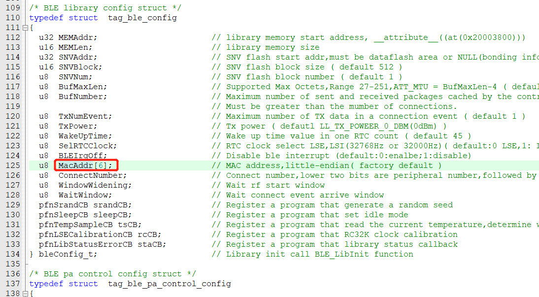

技术你好,现在遇到这样一个问题,客户APP端那边要求14个字节的MAC地址,能否把它改成14个字节
陈妙宙
2022-7-26 11:11:57
mac地址是48位(6个字节),不可以修改。
