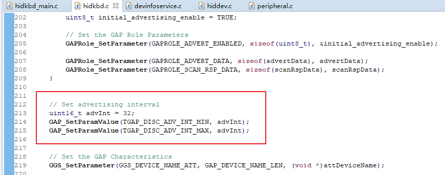

使用CH582开发多模键盘,蓝牙在与windows电脑配对时好时坏是为什么?
键盘
目前正在使用CH582开发多模键盘,键盘功能正常,但是蓝牙在与windows电脑配对的时候总是靠运气配对成功,实测连接苹果

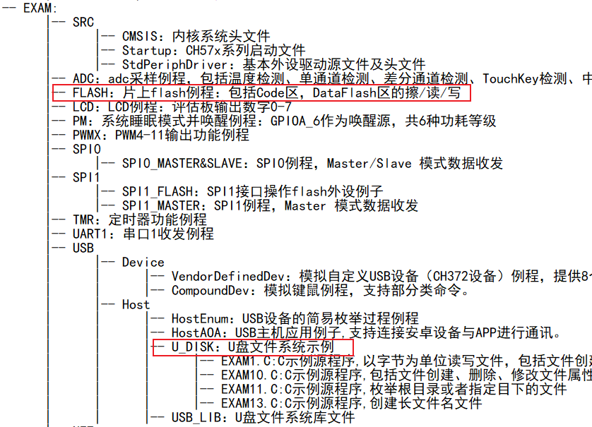

和ipad都非常顺利,目前没有测试与安卓设备的连接情况。另外我还想做一套将设备通过数据线模拟成U盘来完成固件升级的方案,请问官方有这样的案例嘛。

这个帖子你可作为参考看一下
http://www.wch.cn/bbs/thread-86278-1.html
同时将你连接后的打印信息发出来给我们看一下。
配对不成功是与主机有一定关系的,如果方便可多尝试几个主机设备与从机进行连接。这里也可以尝试一下修改广播间隔,协议栈规定蓝牙连接的间隔最小可在20ms即相关参数为32。
以下是修改广播间隔参数的参考,你可以添加进去观察是否有所改善。

模拟U盘的例程已发送,你需要进行读U盘,这个在我们的EVT例程中是有的,同时进行擦写FLASH,实现固件升级,这些的官方例程中有,你可以参考一下。
